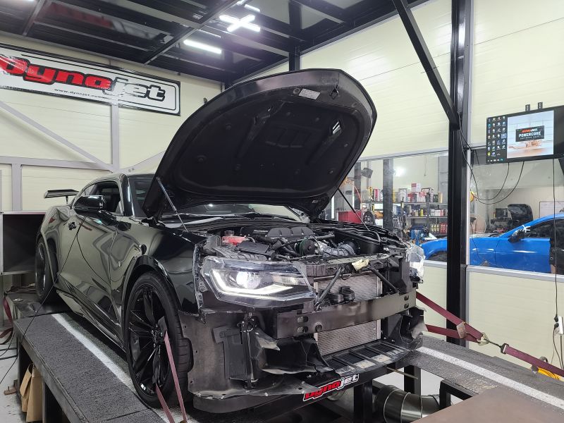

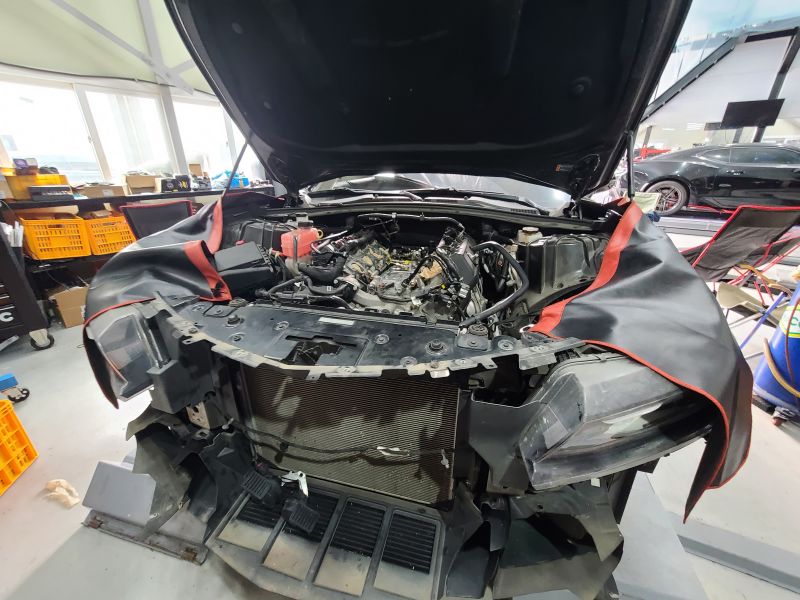

작업 스타트! 맘먹음 하루면 끝날수 있지만!
꼼꼼하게 작업 기간은 1주일^^

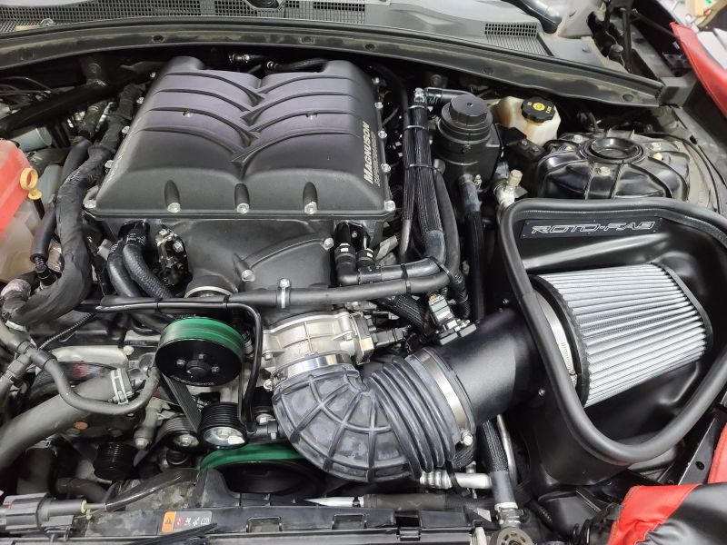

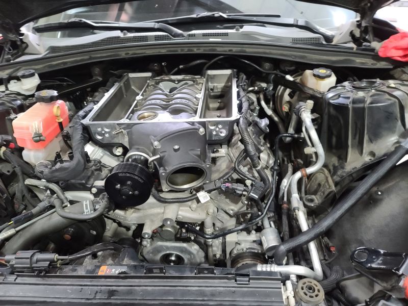

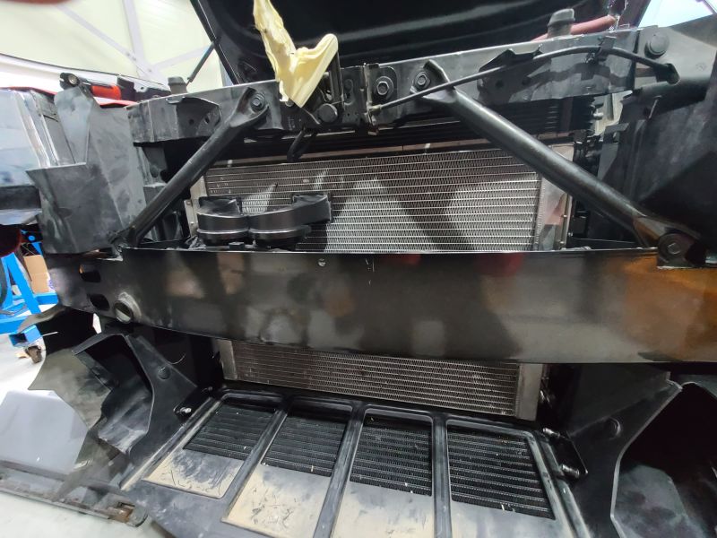

차져 쿨러 장착 완료
차져 장착
뚜껑 닫음 차져 장착 끝!
간단 하죠?^^

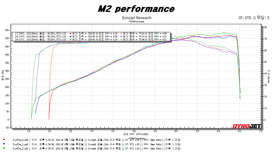

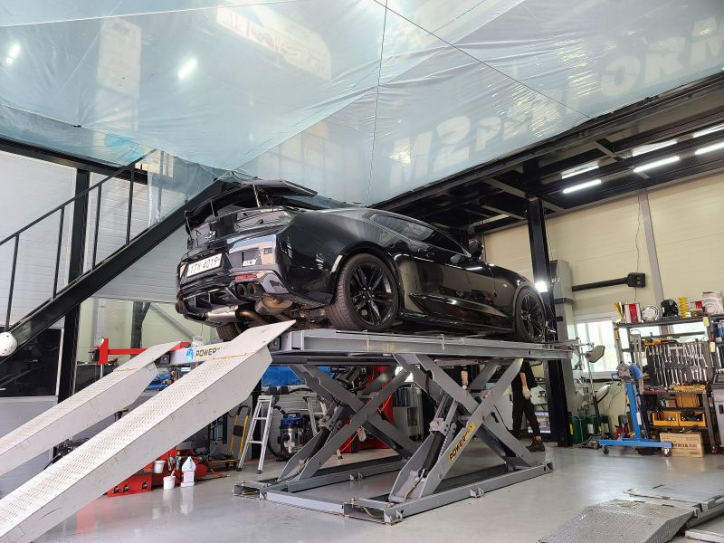

다이노 측정 및 맵핑 작업!
작업 결과 536마력 75토크

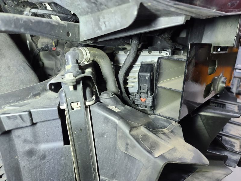

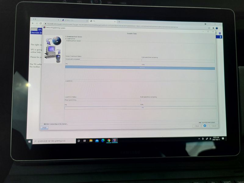

차져작업 끝 TCU 맵핑 작업 스타트
요기 TCU 보이시죠?
GM진단기 이용해서 소프트웨어 셋팅 후 맵핑

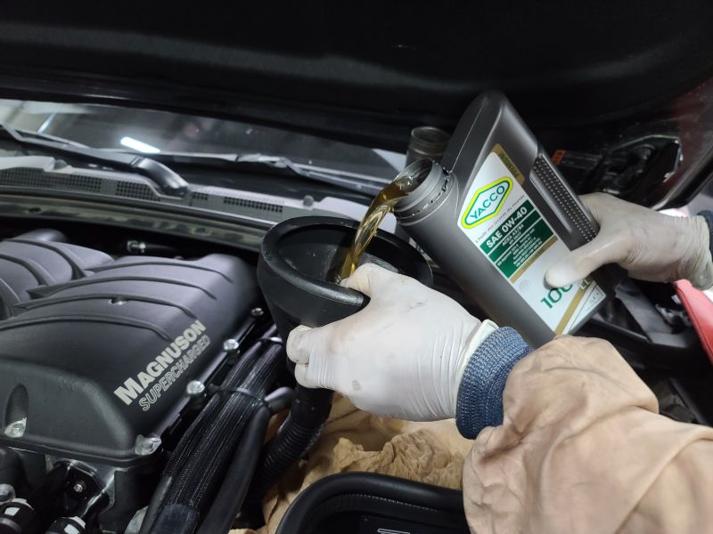

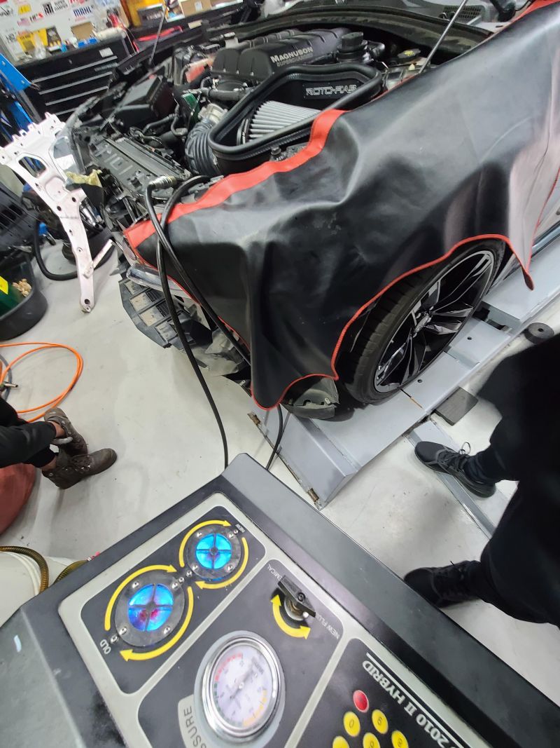

밋션오일 교환
야코 밋션오일 교환 끝
야코 0w40 엔진오일 교환 끝

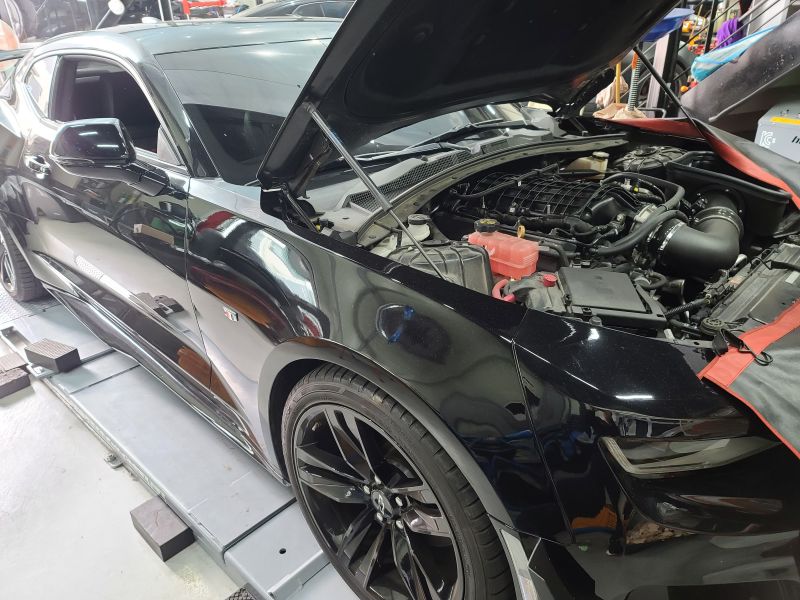

 구조변경 까지 끝
수도 없이 많이 작업을 했지만
모든 작업 마무리 하고 점검 또 점검 또 점검후
출고 준비끝!
