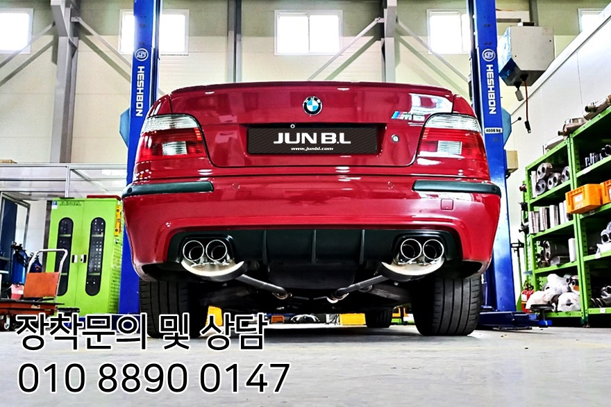

팁은 Φ80 싱글 팁을 쿼드로 구성하여
스포츠 세단을 조금 더 부각시켜주었습니다.
뒷모습이 순정에서 크게 벗어나지 않으면서도
정돈된 모습을 보여줍니다.
이런 배기 디자인이 오랫동안 보았을 때
쉽게 질리지 않고 오래 즐길 수 있는 모습입니다.
마지막까지 꼼꼼하게 작업을 마무리하였습니다.
