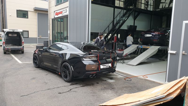

저번주 토요일에 마로의 셋팅이 완성되어 엠투를 방문 하였습니다 ~
차찾으러가는 길은 언제나 행복합니다 ㅎㅎ
원주에서 엠투까지 버스를 타야하니 마스크를 끼고 버스에 탑승하였으나 마스크는 저랑 어떤 할머니 한분만 끼시던;;;;
전날 과음때문에 버스에서 꿀잠을 잔 뒤 엠투에 도착하니 출고를 위해서
세차까지 완벽하게 해서 출고준비를 해주신 엠투사장님 ㅠㅠ (저녁에 오면서 비맞은건 안비밀....)

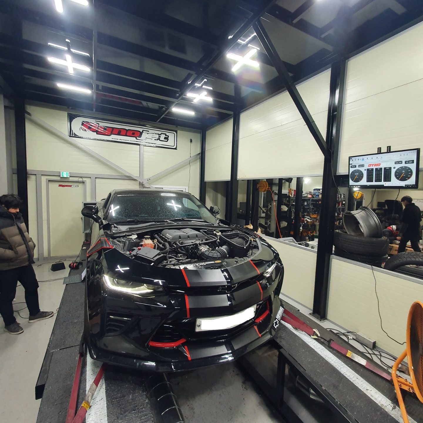

다이노를 돌리기전 근심걱정인 D.K님 ㅠ.ㅠ (엠투사장님과 함께 도움주셔서...) 감사드립니다

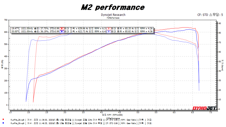

현 다이노 돌린 결과물입니다.
예전 순정엔진+차져에 메탄셋팅을 햇을때 빡시게 뽑아서 마지노선이 620마력이이였는데
지금은 메탄셋팅을 안해도 630이 오버되는 상황 ㅋㅋㅋ
하지만 이게 힘을 다끌어 쓴게 아니라는게 함정ㅋㅋㅋ (연료량+점화각 여유가 많음)
