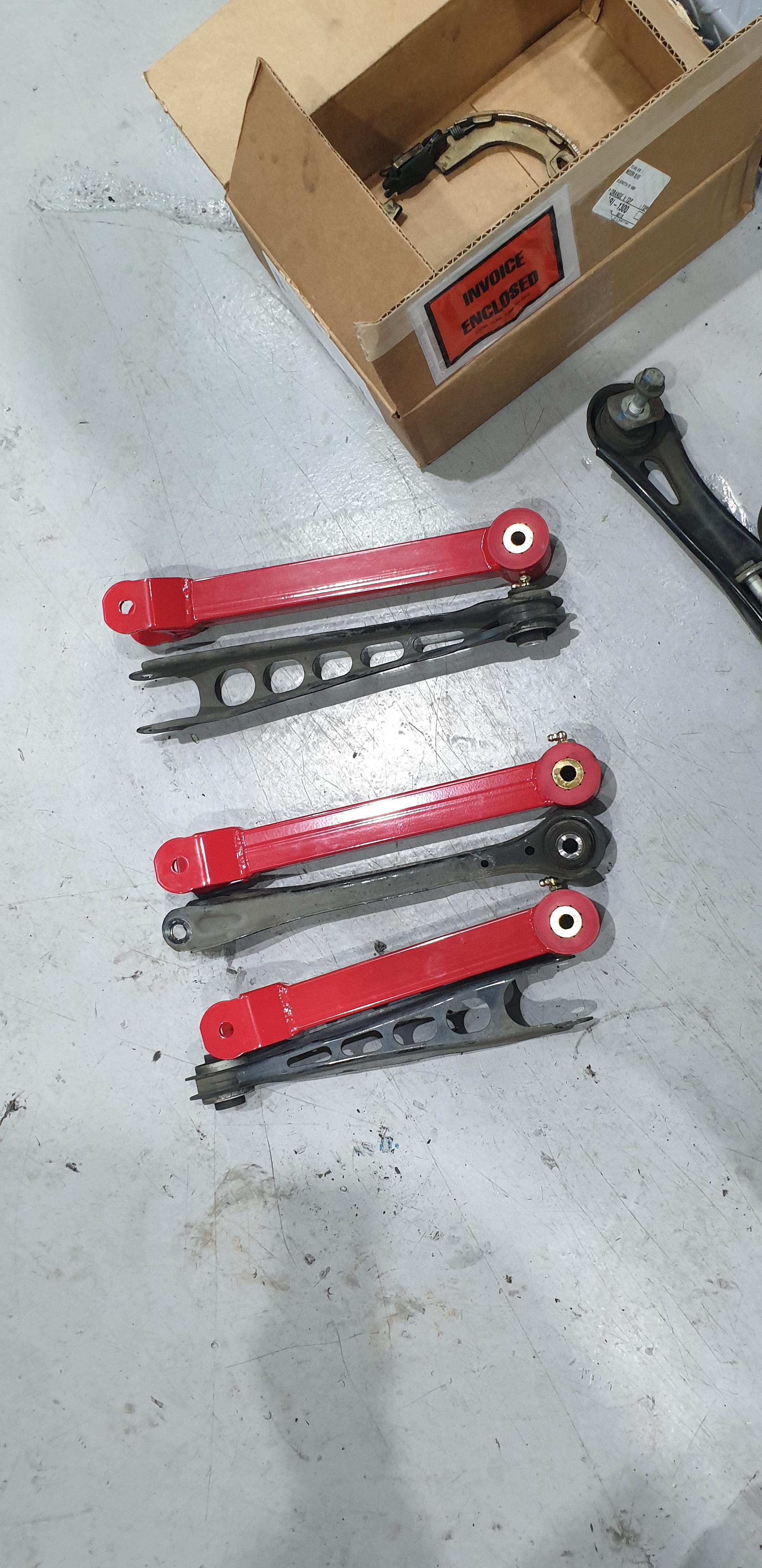

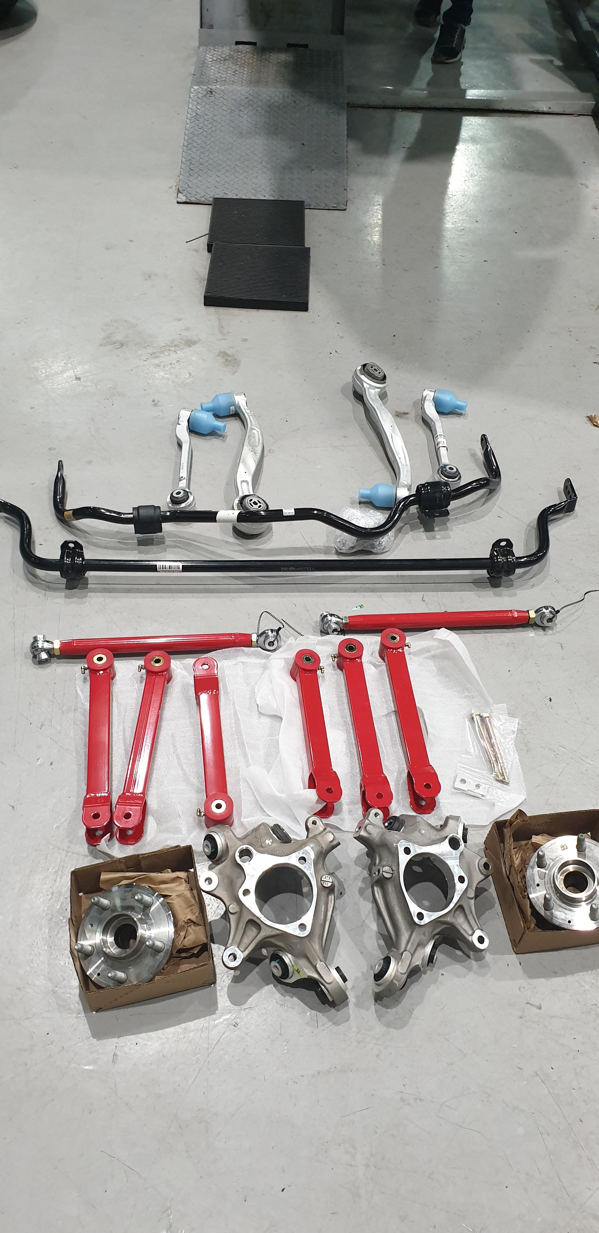

zl1 1le 제품과 BMR제품의 짬뽕으로 업그레이드 하고 있습니다.
일단 가장큰 목적은 고무부싱에서 나오는 떨림들을 막기 위해 폴리 우레탄으로 바꾸는게 주 목적이고
단점으로는 구리스칠을 주기적으로 해줘야 찍찍 거리는 잡소리가 안난다는점? ㅎㅎ

  • Joung hun(빨마로) | 2020-03-05 17:16
바로위 BMR과 찍은 3개 순정품은 필로우볼도 아니고 일반적인 부싱으로 되어 있나보죠~??~~~아쉽네~
  • 김철기(달구지) | 2020-03-05 22:52
써킷전용 900R?
