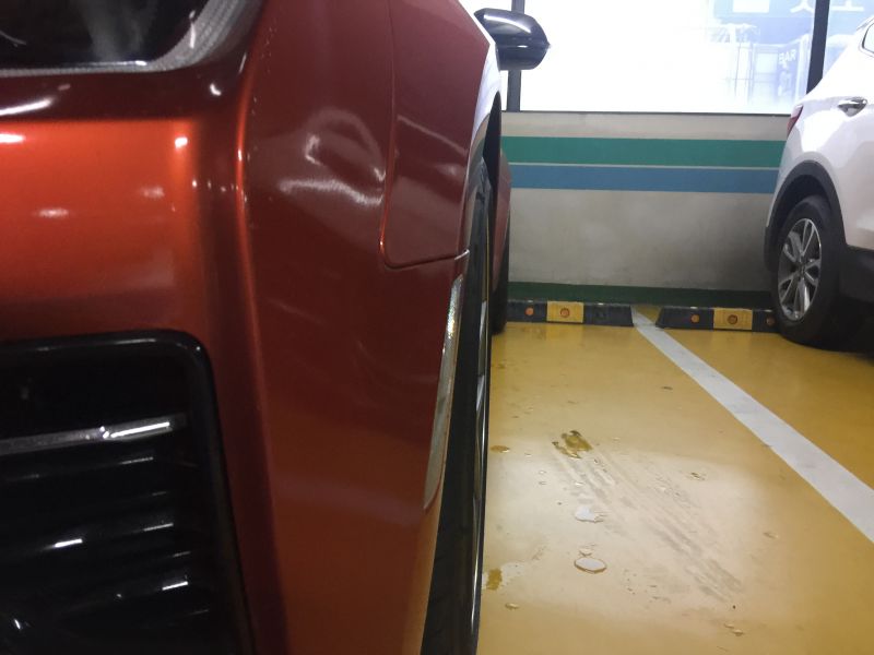

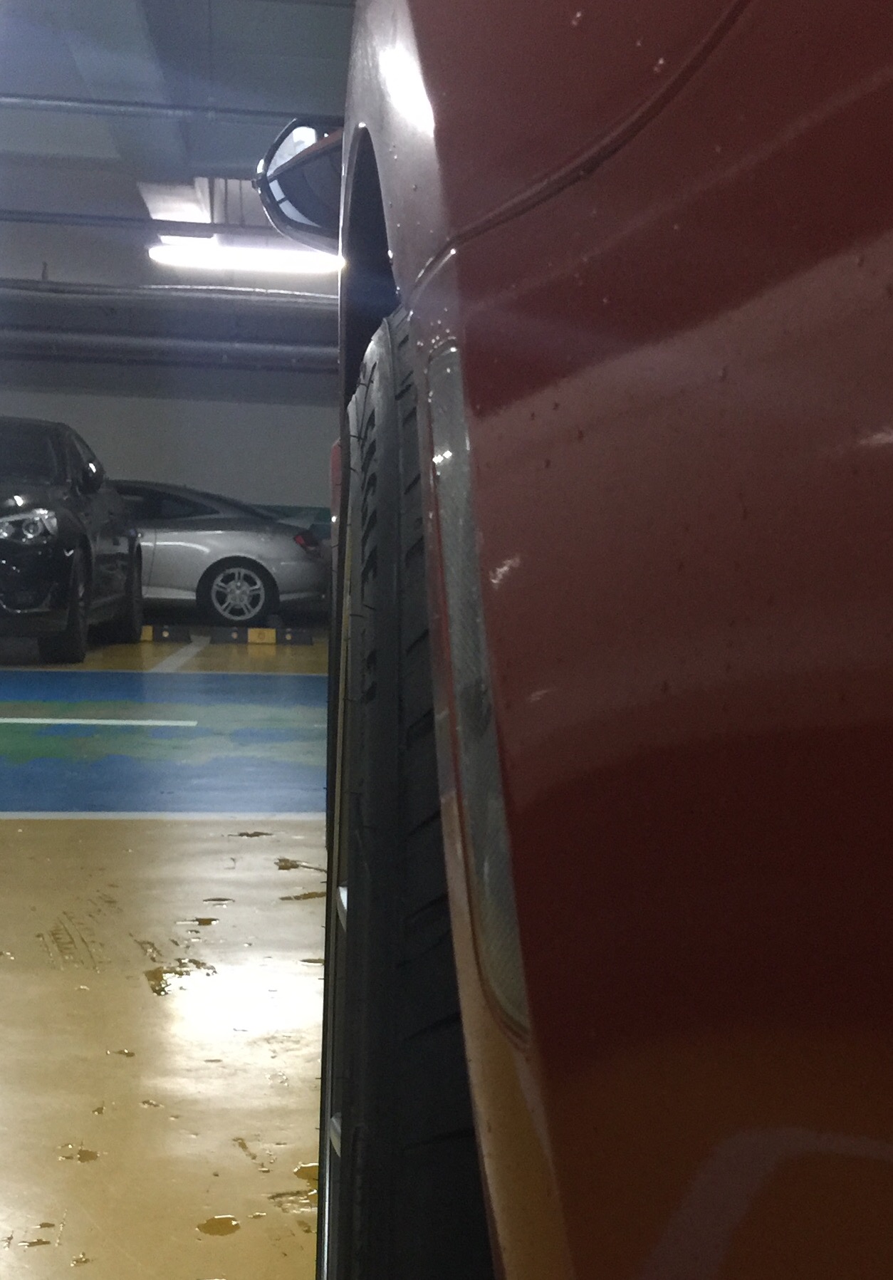

제가 장착한 휠박스라벨이랑 사진 첨부드립니다.
295까지 올릴생각이라 역조를 포기하고 리어 10반으로 갔는데
역조가 우선이시면 리어는 순정 동일 9반에 20~25 셋팅하심
될듯 합니다
앞쪽은 이옵셋으로 하면 현재는 거의 떨어지긴 하지만 한 5~7mm 정도
애매하게 아쉽습니다
다운하실거면  아무래도 캠버가 더 먹을거기 때문에
9반에 25나 9에 15-20 정도면 이쁘게 떨어질것 같습니다.
19로 인치다운하시거나 타이어 규격변경하실분들은
http://5l.co.kr/tire/
타이어계산기 이용하시면 편리합니다!^^
  • 최혜식(ZamTing) | 2016-11-29 01:41
거의 딱 떨어지네요^^
휠 모습도 좀 올려 주세용~ ^^
  • 이상현(모터헤드) | 2016-11-29 05:55
타이어 계산기 참 편리하죠~!!
  • 김도영(shinysun) | 2016-11-29 06:58
그때 앞쪽이 살짝 아쉽다 싶었는데 ㅎㅎ 역시 5미리정도가...^^ 머 그래도 이뻐요.
  • 김도형(캄시) | 2016-11-29 09:58
앞뒤로 딱이네요~ 요즘 추세가 빵빵튀어나오게 안타니까 너무너무 좋네요~
