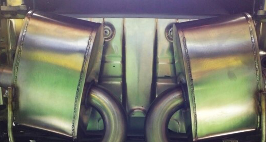

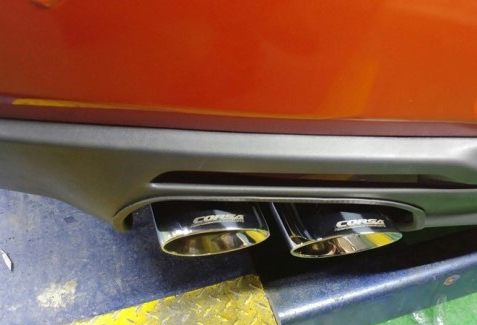

동승 및 떼빙시에 사운드는 여러번 들어봤는데, 실제 운전해 보니 또 다르네요. 일단 부밍은 좀 있습니다.
항속주행이나 RPM이 어느정도 붙으면 괜찮은데,
고단기어에서 킥다운 아슬아슬 안될정도의 깊은 가속시엔  부밍이 꽤 많이 올라오네요.
팝콘은 패들 3단정도에서 rpm 3천대쯤에 악셀 떼면 지속적으로 터집니다.
오히려 더 높은 rpm 에서는 안터지고 딱 터지는 구간이 있네요.
소리는 냉간시동시엔 다들 아시다시피 매우 우렁차고.. 아이들링시엔 순정과 동일하군요.
저처럼 와이프님을 속일수 있을거라는 근자감으로 교체하려고 마음먹으신 분들은..
절대 그럴수 없다는 것을 명확하게 말씀드립니다.

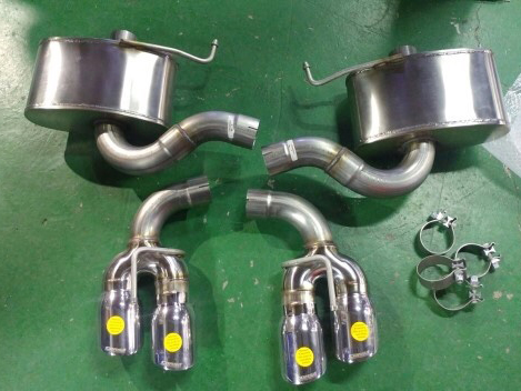

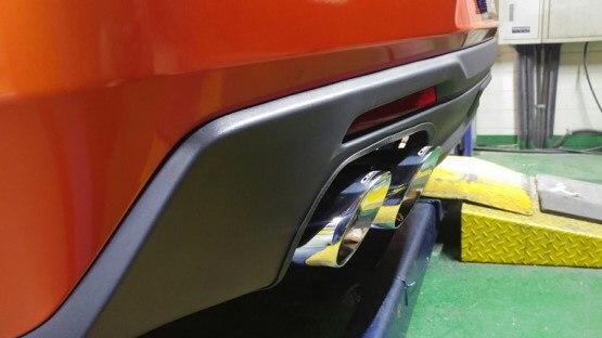

장착은 매우매우 간단하고, 수준미달의 샵만 아니라면 어디에서 하시더라도 깔끔하게 끝날것 같습니다.
파이프 컷팅도 설명서에 나온대로 측정해서 자르면 정확히 맞더라구요.
고민할 필요가 없이 알아서 다 맞아 떨어집니다.
디퓨져 컷팅도, 디퓨져 재질이 소프트해서 잘 잘리더라구요.
난이도만 보자면 손재주 있으신분은 셀프정비소나 혼자서도 얼마든지 가능할 수준입니다.
하지만 어차피 시공비가 10만원으로 저렴하기에, 샵에 가서 하시는걸로..^^:

사운드에 대한 느낌도 공감하구요. 그래도 흡음재 없는 타입에서 이 정도 부밍은 감수할 만하다는 생각...
그 No Drone Guarantee라는 게 크루징 때 얘기일 거예요.

지금이라도 보시는 분들은....장착시에 밴딩 후 꼭 용접 해주세요ㅜ
