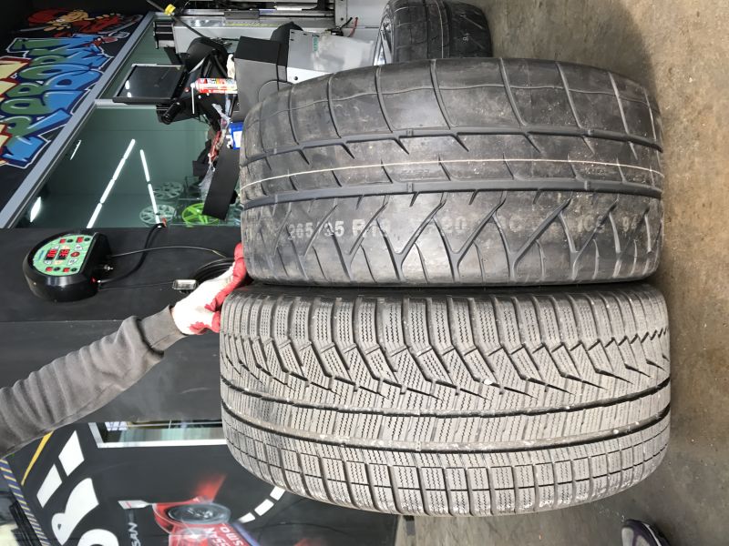

다시 보니까 인치다운을 떠나서 타이어 지름이...너무 작아졌어요...-5%
지금 옵셋으로는 전륜 275-40-19 후륜 295-35-19 정도가...인치다운 스펙인데요. 일부러 민수님이 그리 세팅하신게 아닌 업체에서 추천한거라면...함 다시 의견을 여쭙는것도...휠은 정말 이뻐욧~
  •  전민수(리더스) | 2017-01-08 20:36
       휠 인치 다운 목적에 따라 다를거 같아요.
20인치 타이어 가격이 부담스럽거나 타이어 선택의 폭을 넓히려고 19인치로 가는 경우. 이 때는 외경 맞춰서 세팅하면 될거구요,
저는 서킷 세팅을 해 보려고 인치다운 하면서 외경을 줄인거에요. 서킷 다니시는 폴쉐님도 245/40/19, 275/35/19로 세팅하시고 타시는데 외경을 줄인 세팅이죠.
