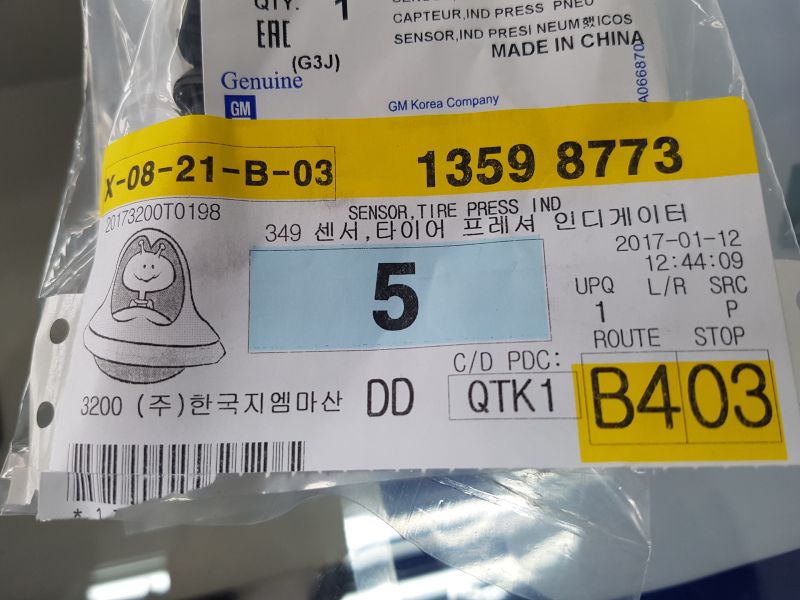

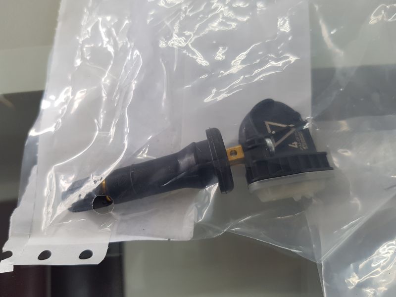

말리부용tpms 공기압센서 장착 성공 튜닝자료실 -카마로ss동호회
문성진(폴쉐)  |  조회수 :4728  |  2017-01-14 (13:16)
말리부용 한대분 10만원 하네요.
공기압센서는  쉐보레 센터에서 구입했습니다.
tpms학습기로 세팅을 해주니까 작동  정상적으로 잘됩니다.

이거 구찌가 좀 길던데요? 저도 쟝착했는데 순정보다 길어서 좀 삐져나온 느낌이 들더라구요 ㅎㅎ

고무구찌가 좀 길어요 ㅎㅎㅎ 알미늄 구찌로 구찌만 교체하시면 되는데...
알미늄구찌가 내구성이 약해요.ㅠ 얌화칼슘 맞고 그러면서 몇년 쓰면 늘러 붙어서 나중에 공기 주입도 안되더라구요
