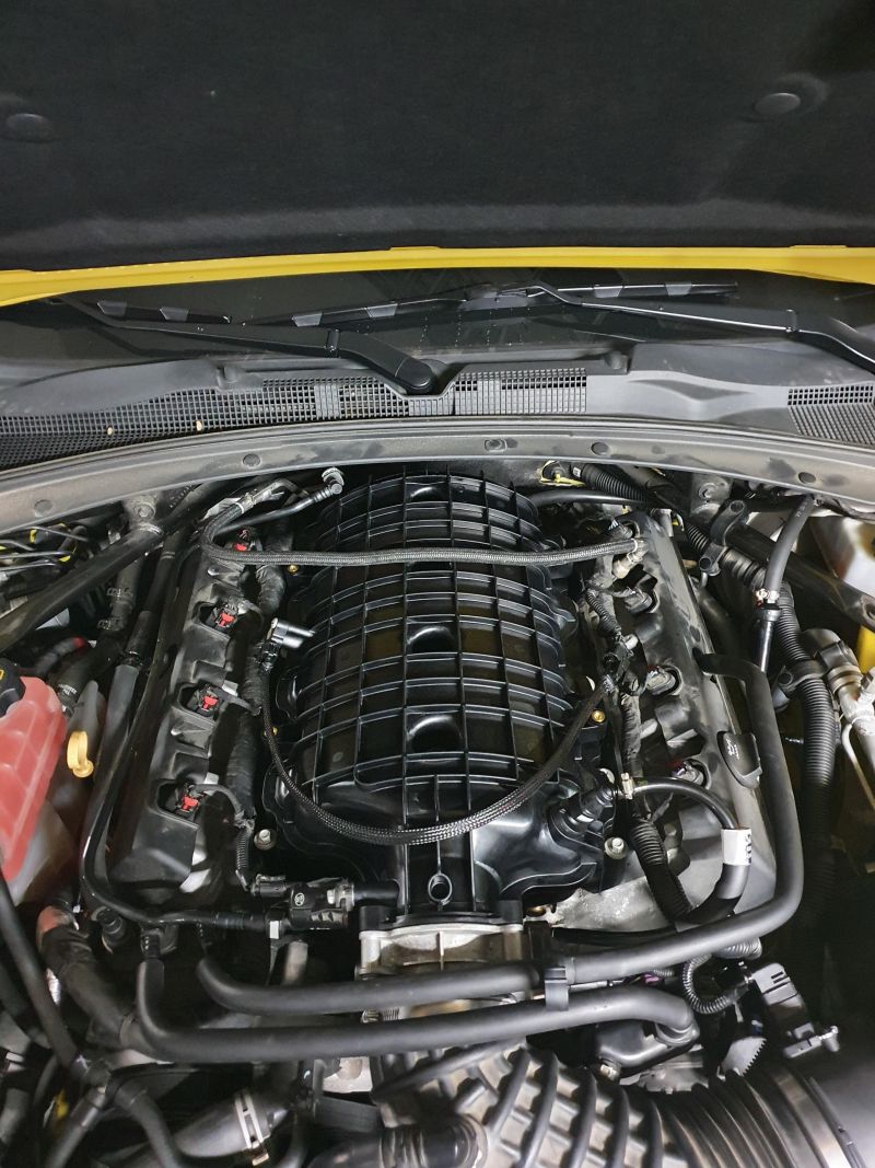

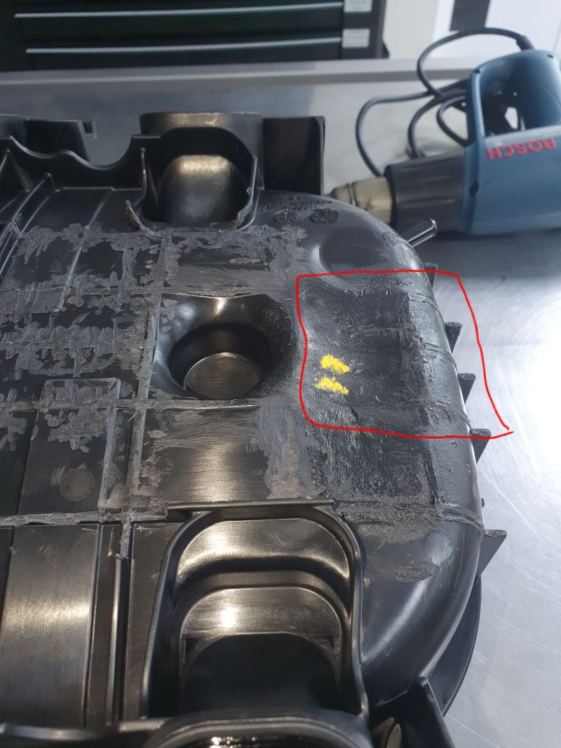

난이도 쉽게 봤다가 개피보고 이제서야 완성 했습니다. 문제는 역시 고압펌프와 메니와의 간섭이구요, 갈아내다가 포기하고 저는 열풍기로 가열후 핸드프레스기를 이용해서 눌러 성형하다싶이 했습니다 ㄷㄷㄷ 주요간섭부위 사진 참고하시구요~ 충분한 공간이 필요하다는거 명심하셔야 합니다 ㅎ

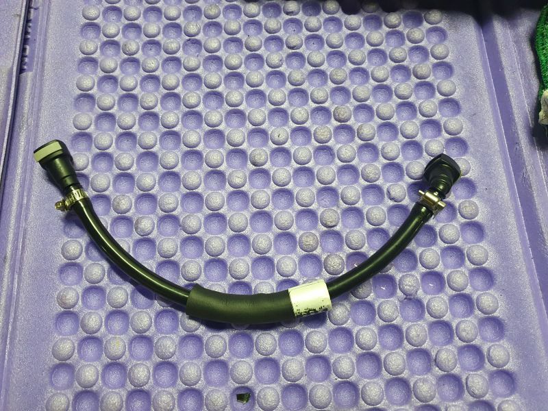

PCV밸브 호스도 짧으니 연장해줘야 하구요, 브레이크 부스터 진공라인 연결만 해주면 무난하게 조립 가능합니다.

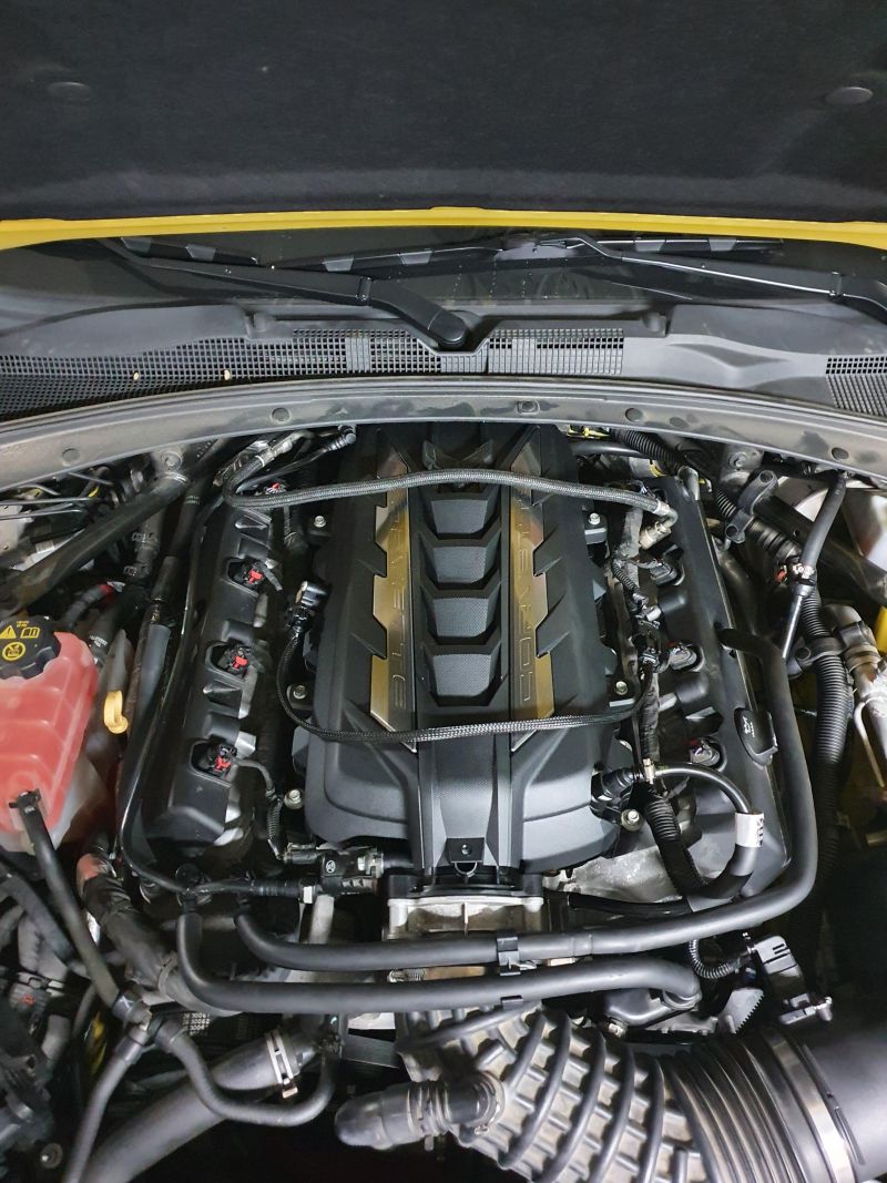

조립후 시동시 문제도 없었고, 테스트 가서 풀악셀로 6000RPM까지 올려봤는데 이상없이 쭉쭉 치고 나가네요!
폴라시보일수도 있지만 기존보다 더 부드럽게 치고 나가주고, 고단 토크하락으로 떨어대는 느낌도 (미션슬립아님) 많이 좋아졌습니다.
가장 중요한건 콜벳감성 ㄷㄷㄷ나만아는 튜닝 ㅋㅋ
